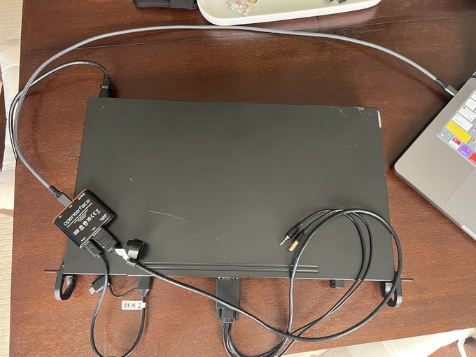

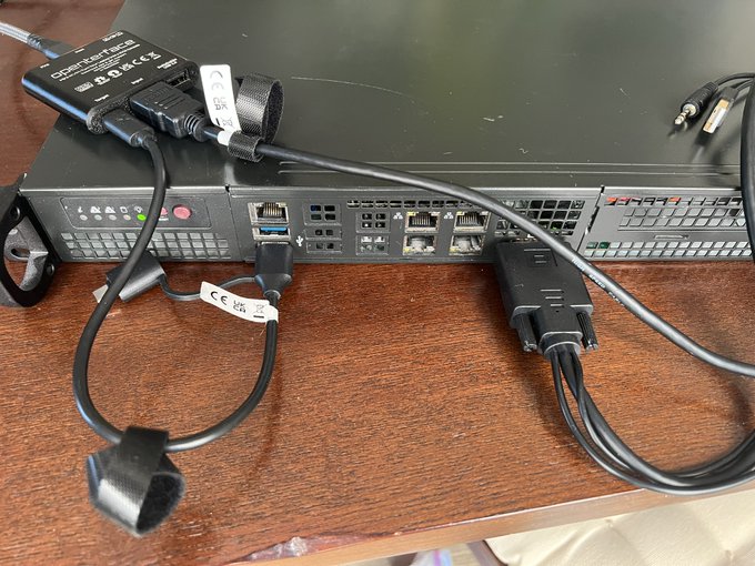

Perché il mio schermo è completamente nero quando uso un cavo o adattatore VGA-to-HDMI?
Il nostro cavo convertitore VGA-to-HDMI ha bisogno di alimentazione extra per funzionare. Se vedi solo uno schermo nero, potresti mancare di una connessione di alimentazione. (1)
  1. Questo è un esempio di configurazione in cui il cavo USB è stato lasciato scollegato
Passaggi per far funzionare il cavo VGA-to-HDMI
  1. Collega l'Alimentazione USB
  2. I nostri cavi VGA-to-HDMI includono una spina USB che deve essere collegata a una porta USB alimentata (sia sulla porta USB commutabile del Mini-KVM che sul computer target). Questo alimenta il chip di conversione VGA-to-HDMI.
  3. Conferma Risoluzione
  4. Assicurati che il computer target stia usando una risoluzione supportata, come 1280x1024 o 1024x768 a 60Hz.
  5. Risoluzioni al di fuori dell'intervallo supportato possono produrre uno schermo nero o distorto.
  6. Prova un Altro Adattatore
  7. Se possibile, prova con un diverso adattatore o cavo VGA-to-HDMI. Alcuni convertitori mancano di un corretto assorbimento di potenza e possono causare schermi vuoti.
Ancora nessuna fortuna? Scatta una foto della tua configurazione (inclusi i cavi) e inviala al nostro team di supporto. Ti aiuteremo a risolvere il problema o organizzeremo una sostituzione se necessario.
